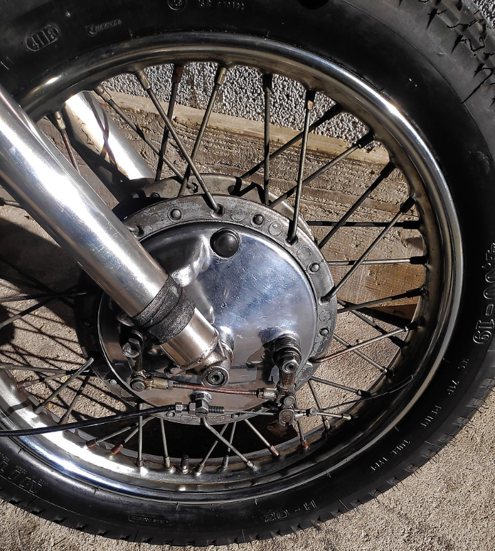

Lors de la séance de polissage de la flasque du tambour (avant), j'ai refait le boulon de serrage de l'axe qui était foiré.
Polissage
Polissage
Jusque là rien de spécial, par contre j'ai discuté avec un copain qui a ajouté une rondelle pour éviter de bloquer la flasque sur le tambour lors du serrage de la roue afin de ne pas avoir de jeu sur le butée contre le fourreau de fourche.
Mais comment faire tenir la rondelle lors de l'assemblage avec l'axe ?
"La pose du scotch entoilé sur le fourreau est provisoire..."
Portée de la rondelle à placer pour éviter le blocage

Ben tu ville là rondelle à la graisse

Chez Oural , pour ne pas citer la marque, c'est deux bagues épaulées placées en vis à vis qui se prennent le serrage de la roue et le flasque en question est prisonnier (libre) entre les deux épaulements.
Me suis-je bien fait comprendre ??
Messages : 2561
Re: Dnepr MT16 en Provence
Avec la graisse effectivement mais trop de chance que ça bouge avant de placer l'axe par contre la rondelle à épaulement c'est une très bonne solution ;)
