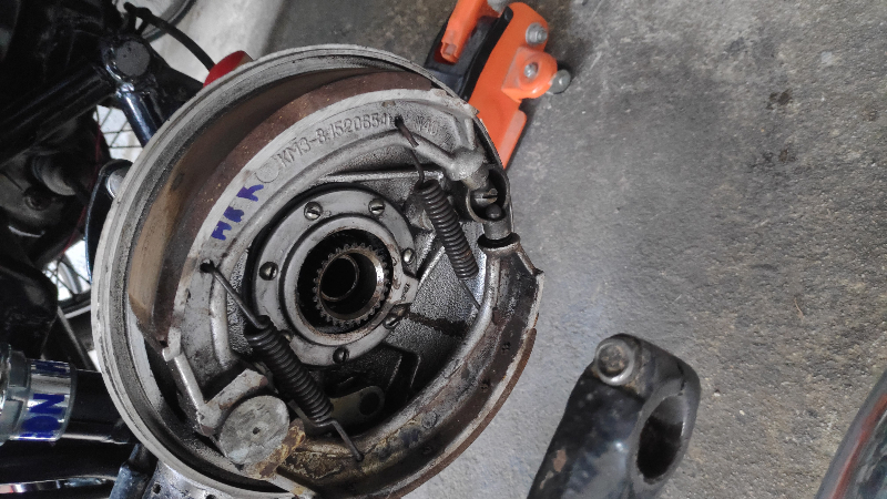

Une fuite sur le joint pont côté roue AR est changé, mais le problème arrive côté BV.

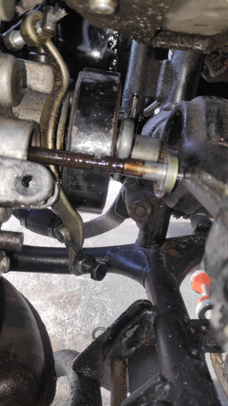

Il n'est pas possible de sortir la tige de butée d'embrayage, je pense qu'il me faut sortir la BV.
De plus lors de la remontée du mécanisme impossible de replacer le carré du bout de la tige, même avec une petite durite emmanchée au bout, j'ai essayé minutieusement de tourner, aucun résultat positif, donc impossible de replacer le mécanisme.
Je pense qu'il n'y a pas d'autre solution de sortie pont et BV.

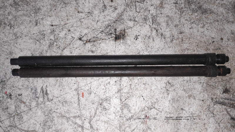

La photo montre une différence de longueur de tiges neuves aussi. Grosse différence entre les différentes version de mécanisme

Il devrait y avoir, en bout de tige un beau chanfrein d'entrée, et même en déposant la boite c'est pas facile d'emmancher ce carré, bon courage et bonne patiencejolijojo a écrit : impossible de replacer le carré du bout de la tige,
Re: Dnepr MT16 en Provence
Je confirme dur à trouver le carré moteur monter !

perso sur Ural j'utilise un tube cuivre 10/12 ou 8/10 (je sais plus) recuit qui se bloque quand il faut mais reste un peu lache tout de meme. 5 à 7 cm pas plus et ça fonctionne avec moteur et boite dans le cadre
enfin je connais pas Dnepr
peut etre different
il m'a fallu formé ce tube de cuivre aux formes du carré avant de l'utiliser pour le remboiter .
la durite est parfois trop molle et avé les doigts pas facile de le sentir comme il faut s'il est emboité ou pas

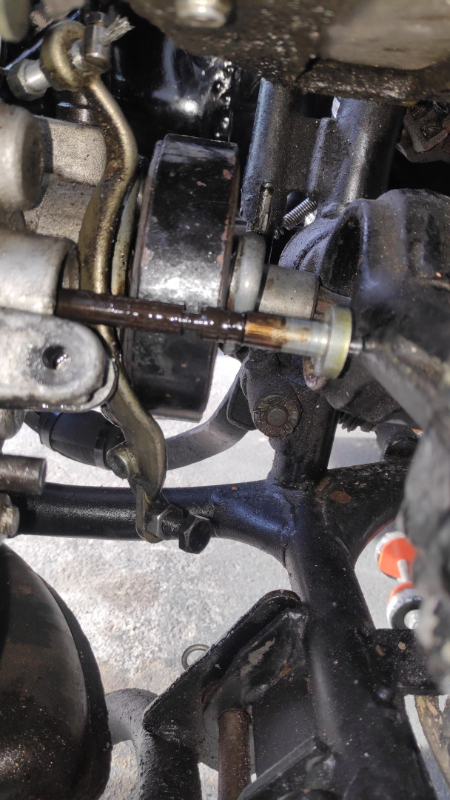

pour illustrer voila
en haut pour Ural avec le tube cuivre qui va bien et qui s'enquille bien sur le carré possedant deux chanfreins en bas un autre sans chanfrein et qui fonctionne bien pour enquiller au fond

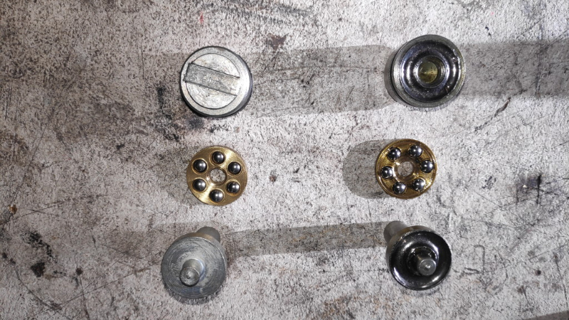

Le roulement "Butée à aiguille" de nos amis russes semble être cela :
Made in china
Made in France
Reste à trouver les rondelles extra fines
Made in china
Made in France

Les rondelles " extra fine " , tu peux les trouver dans toutes dimensions et épaisseur (0,1 ,0,2, 0,3 , 0,5 ....) dans tous les magasins de matériels agricoles ....rondelles de calage .....mais il faut les commander ..... pas cher .....jolijojo a écrit :Le roulement "Butée à aiguille" de nos amis russes semble être cela :

Bon et bien avec 60mm de tube cuivre 8/6 maté sur le bout j'ai pu replacer le bout carré de la tige de butée en moins d'une minute
Le plus long fût le serrage de la butée de gaine d'embrayage. A cet endroit l'inox ne vaut rien et foire le filetage dès serrage prononcé.
