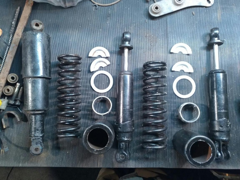

Démontage des amortisseurs pour que la peinture soit plus facile, le premier est celui du side. Il n'est pas récupérable (tige rouillée et vérin indémontable), les 2 suivants sont neuf d'ancien stock.

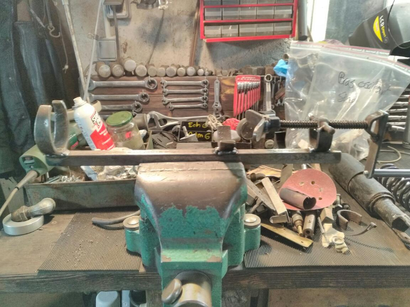

Fabrication d'un outil pour le démontage et surtout le remontage sans flinguer la peinture.

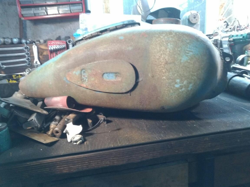

Attaque du réservoir.
Messages : 3305
Re: Un Dniepr pour Faustine
Une belle réalisation, bravo

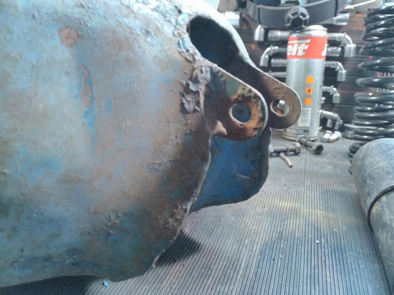

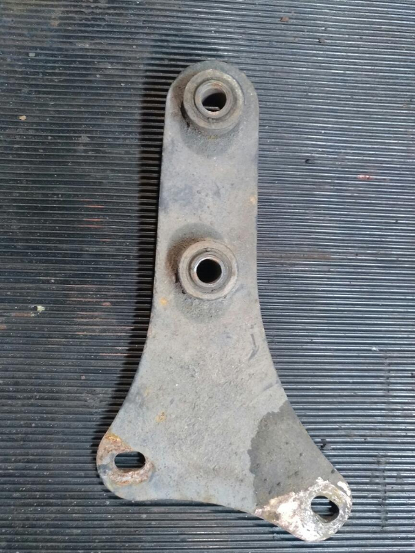

Recherche d'une patte de pot d'échappement de scooter pour récupérer les silents bloc.
Pour monter des silents bloc à l'avant du réservoir, les trous des fixations d'origine ont déjà commencé à s'ovaliser.

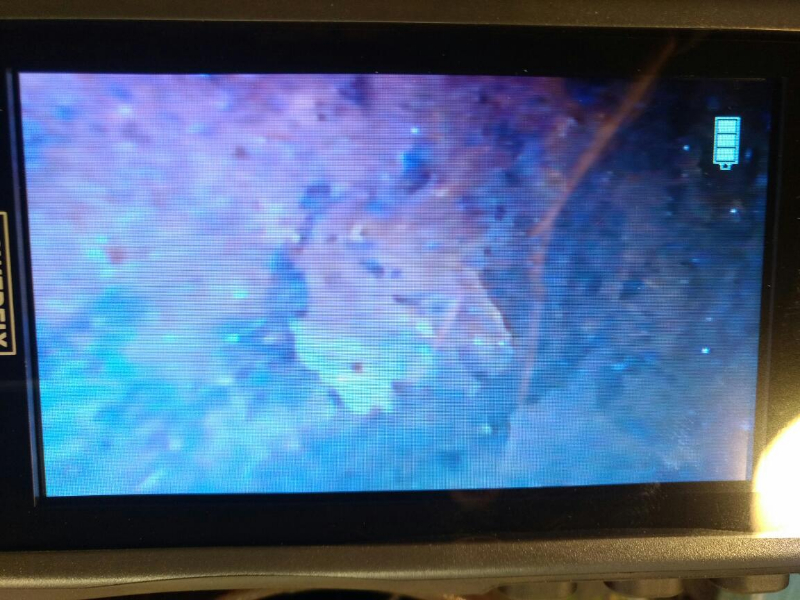

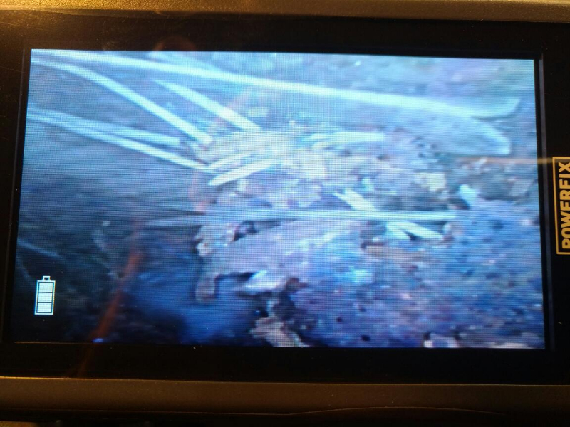

Quand on pousse la caméra plus loin on découvre des surprises, branches, aiguilles de sapin,...<br />Cela annonce de bonne séances de rinçage à l'eau avec de grandes poignées de cailloux. Avant de le passer au phosphatant et à la résine.
