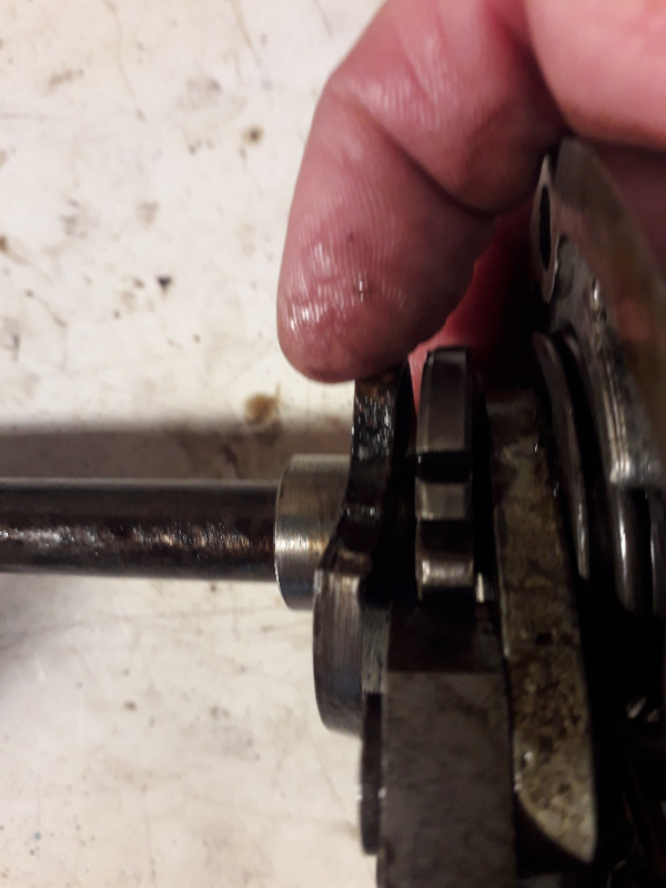

slt a tous bon j'ai démonté la boite j'ai trouvé la panne.
la pièce que je tiens avec le doigt est fixé sur la boite a droite on voit la pièce qui traverse et qui va vers l'autre levier de vitesse qui est a droit de la boite et on voit le sélecteur de vitesse de gauche . et bien quand je sélectionne la première la vitesse passe bien car il descend. je veux passer la deux je suis pas gêné. mais quand je passe la 3 la le sélecteur va se bloquer dans la pièce fixe. donc je vais voir pour recaler tout ça en même temp je profite pour changer les roulement et les joints sur la pièce fixe on voit des marque d'accroche .
j'espere que j'ai raison sur ma panne

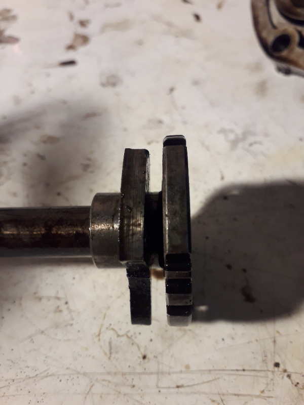

slt a tous, je viens de recevoir mes pieces de chez magnus. j'ai fait refaire ma dynamo a neuf au boulot
sur la photo on voit un ecart sur la mortisseur.
quelqu'un connait la raison?
