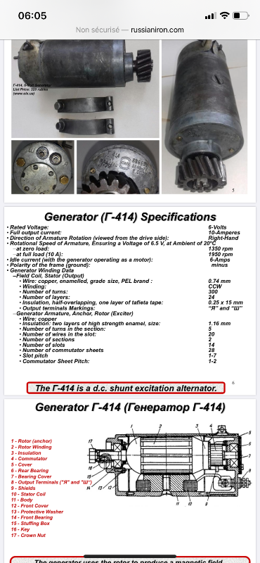

as tu mesuré la résistance de la bobine ?
je ne me rappelle plus sa valeur mais tu vas la trouver sur la doc d'Ernie Franck
manugarnier
Messages : 123
Enregistré le : sam. 13 avr. 2019 06:52
Re: Dnepr k750 de 1972 divers sujets..
Message par manugarnier »
tartempion a écrit :as tu mesuré la résistance de la bobine ?
Voici ce qui est marqué dans le pdf de dénie francke , que dirais tu ? En valeur
Manu Garnier !
