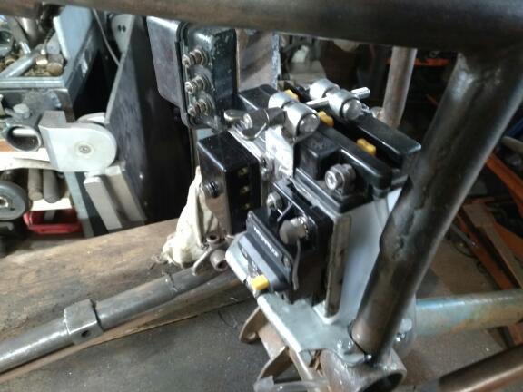

En ce moment je suis sur le châssis, la carrosserie.
- Messages : 5396
Re: Un Dniepr pour Faustine
Pas bète. Je cherche une place pour la boite à fusible et une equerre à cet endroit me semble être une bonne idée.

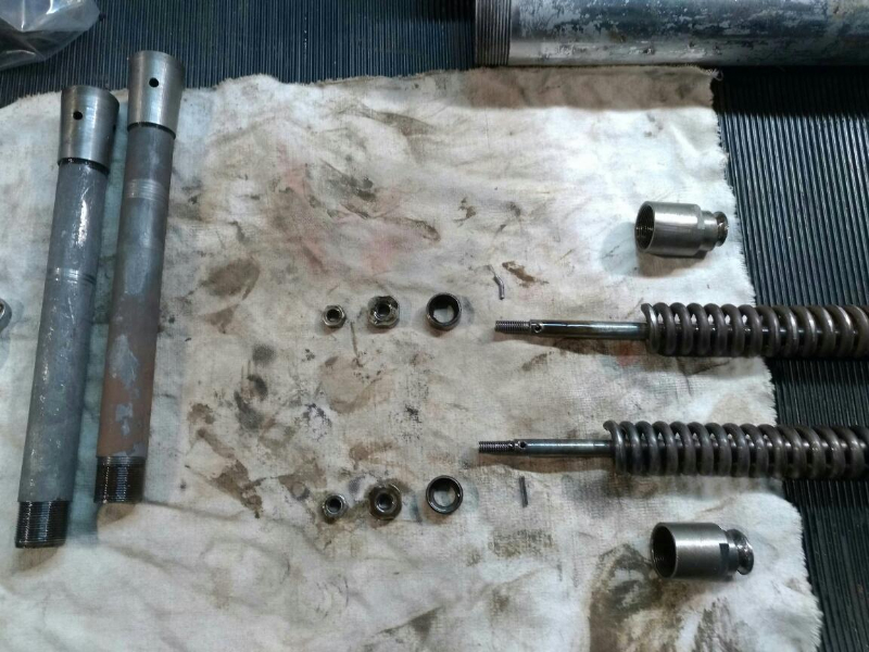

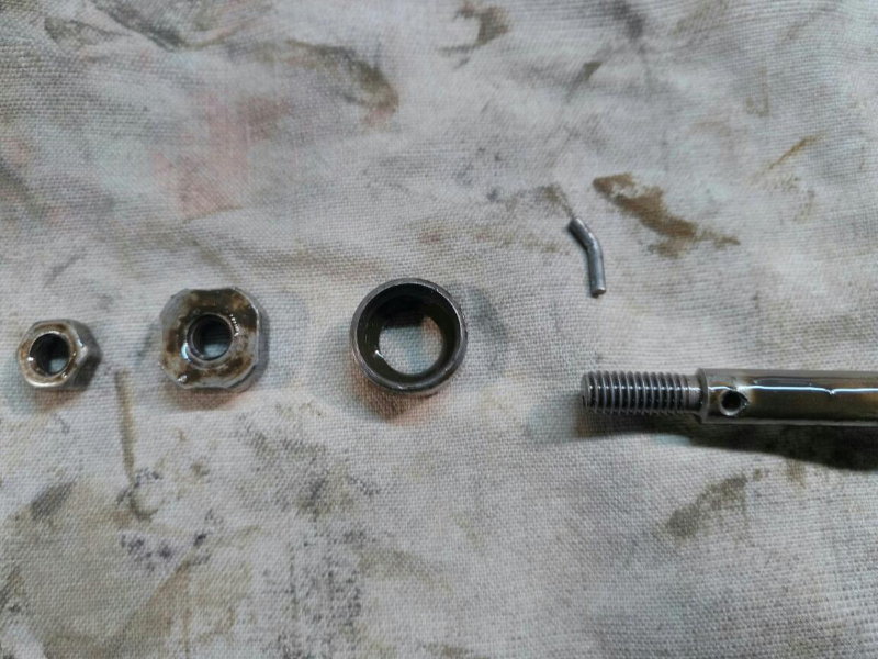

Aujourd'hui, démontage et nettoyage de l'intérieur de la fourche.
Mes tubes de fourche sont HS à cause de la rouille qui a fait des trous sur la partie où frottent les joints.
J'ai fait le tour des vendeurs de pièces et la plupart n'ont pas cet article en stock. À part chez oldtimergarage
mais à 225€ la paire, fabriquer en EU http://www.oldtimergarage.eu/catalog/pr ... r7qro55iu2
Je sais que le prix s'oublie, la qualité reste mais plus personne ne fabrique ces tubes à l'est ?
