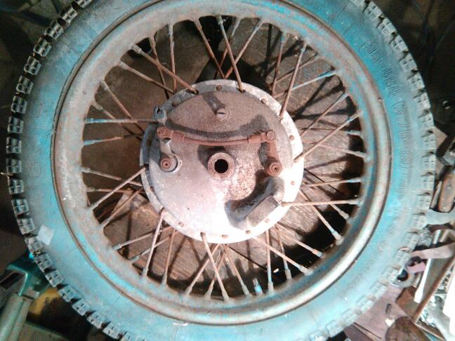

Pour la suite je me suis attaqué aux roues :
Les roues ne font pas rêver, les cames de frein étaient bien grippées. Leur dégrippage à bien pris 1 semaine avec un coup de dégrippant tout les soirs.

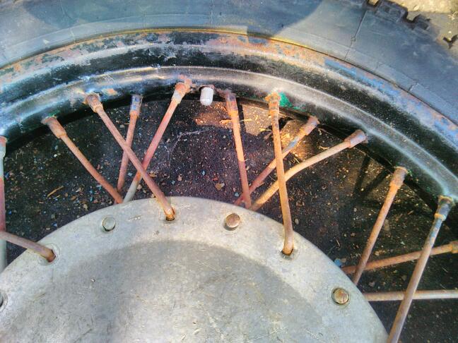

Des rayons rouillés, tordus ou cassés. Je n'ai pas eu le choix, changement des rayons. Une première pour moi.
Après brossage, peinture des jantes et des moyeux, changement des roulements et des rayons ça donne ça.
