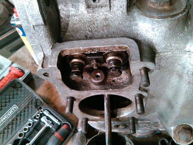

Les vis de réglage des poussoirs sont aussi molles que du chewing-gum, elles sont marquées par les soupapes
