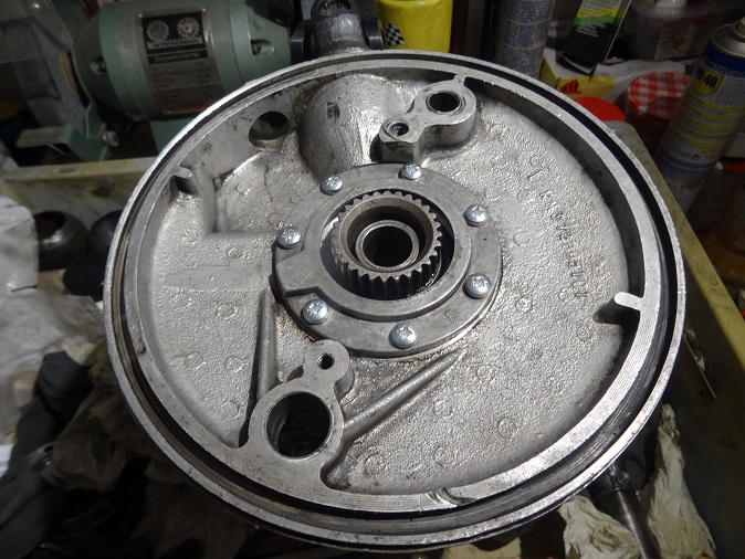

J'ai un presse-étoupe donc le joint spi se monte à la main! Pas bon.
Gasp! Il tourne dans son logement.
En effet, l'alésage est à 49,4 pour un diamétre de joint spi à 49.
Bon, heureusement, il existe en 50.

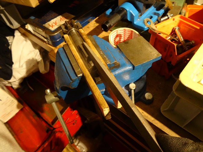

Je lime les bavures dues à la déformation causée par la goupille d'arbre qui défonce tout.
Sans ca, impossible de remonter.
Et voilà, rectifié.
Le pignon et la goupille vont passer la nuit au congélo.
Et voilà, rectifié.
c'est à cet endroit qu'il ne faut pas avoir un montage trop serrant : la goupille conique a tendance à "serrer " la queue du pignon vers le croisillon.
un montage trop serrant est responsable du bris de la queue du pignon à la longue....question de dosage
