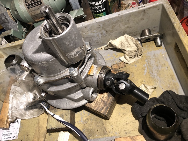

J'ai un presse-étoupe donc le joint spi se monte à la main! Pas bon.
Gasp! Il tourne dans son logement.
En effet, l'alésage est à 49,4 pour un diamétre de joint spi à 49.
Bon, heureusement, il existe en 50.
Messages : 5397
Je lime les bavures dues à la déformation causée par la goupille d'arbre qui défonce tout.
Sans ca, impossible de remonter.

Le pignon et la goupille vont passer la nuit au congélo.
c'est à cet endroit qu'il ne faut pas avoir un montage trop serrant : la goupille conique a tendance à "serrer " la queue du pignon vers le croisillon.
un montage trop serrant est responsable du bris de la queue du pignon à la longue....question de dosage
Messages : 5397
Du cotè panier, tout va bien. La goupille conique rendre bien et puet bien doser le serrage que l'on veut.
Du cotè boite, c'est un autre paire de manches. Je suis bloqué à 8mm du but et ça ne me plait pas du tout. Mais c'est le cardan neuf qui est le problème, pas la queue de pignon. Le cardan a encore une entrée ronde. La goupille rentre evidemment difficilement.
oui, j'ai eu ce problème, j'ai retouché la goupille plutôt que de faire venir avec l'écrou....et je crois avoir fait un plat coté trou du cardan pour épouser le plat incliné de la goupille

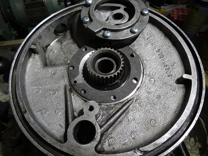

En attendant, j'ai fait un joint et remonté le "récupérateur d'huile".

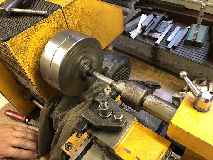

Alors pour la goupille disons plutôt clavette conique, je suis allé faire un tour chez mon voisin.
Il n'y a pas à tortiller: un diametre de 10 mm ne rentre pas dans une diamètre de 9,2 mm.
Nous y sommes allés dixiéme par dixiéme
Et puis un coup de presse.
Et au quatriéme essai, c#est rentré comme je voulais.
Et c'est tout beau

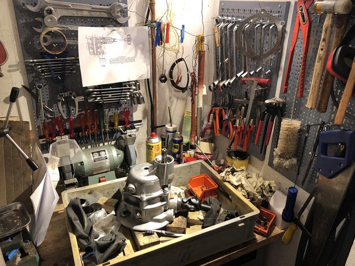

Les cm² de mon atelier sont bien utilisés! :lol:
