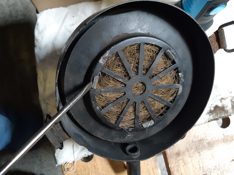

En attendant de continuer sur le moteur, j'ai modifié le filtre à air.
J'avais un filtre à air d'origine (modèle "cheveux d'Olga"), avec un couvercle chromé.
Je suis passé à un modèle papier filtrant moderne, et couvercle bakélite.
on ouvre le filtre et on découvre ça.
en soulevant les 3 pattes, la grille se soulève et laisse sortir la blonde chevelure ukrainienne...

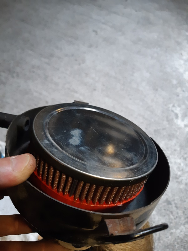

Ya plus qu'à positionner le joli filtre papier vendu à prix d'or
et refermer avec le couvercle bakélite classique.
je ferai un post spécifique "comment nettoyer son boitier de filtre à air" ultérieurement, si Jolijojo le permet...
le couvercle chromé est à donner contre les frais de cochon (il sera nettoyé pour l'envoi :mrgreen: )
