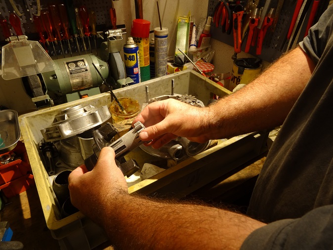

Alors, pour s'occuper le dimanche matin.
On remonte les satellites
Le moyeu coté panier a passé 24h dans le congelo.
On huile, on dégivre et hop, comme papa dans maman.
Messages : 5378
Un coup d'huile sur toutes les piéces métaliques qui vont avoir en face de l'acier.
On mets le sous ensemble en place.
Et avec un maillet en cautchouc ou plastique, on améne la cage en buté.
ensuite on peut visser.
Messages : 5378
Mis en place des rondelles qui ont une encoche anti-rotation.
Remplacement des vis à pas fin d'origine M8 à tête M12 pourraves par des M8 modernes et en 10.9 s'il vous plaît (c'est ce que j'ai trouvé dans ma zoolerie, un coup de bol! :lol: )
La douille pour tête en 13 passe impecc donc serrage viril mais pas bourrin.
Il faudra encore rabattre les roudelle pour bloquer la vis.
Messages : 5378
Je trouve ce différentiel trés chouette mécaniquement et esthetiquement parlant (je sais, on ne peut plus rien pour moi :lol: )
Remontage à blanc du carter supérieur qui va centrer le systeme. On peut ensuite bien sentir les jeux et les points durs comme Bobber l'a écrit dans son sujet.
Il y'a en effet une postion où tout tourne sans effort et sans claquement.
Voilà, maintenant c'est dimanche aprés-midi famille. On va essayer de laver les pognes correctement. :lol:
