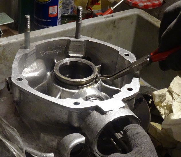

Il faut que je trouve des clips de 20x1mm. Ceux d'origine ont souffert au démontage. :mrgreen:
logiquement c'est du 19 x 1mm :!: j'en ai ;)
Messages : 5396
Merci pour la dimension. J'ai mesuré sur la piéce tordue :mrgreen:

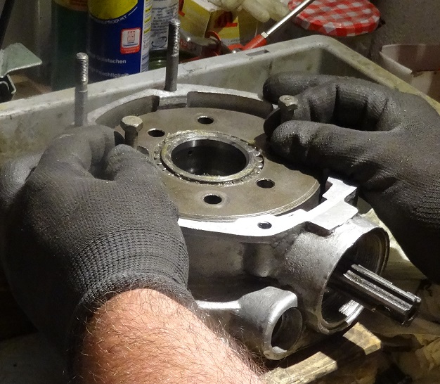

C'est partie pour le remontage.
Graisser la portée des rouleaux.
Prendre les rouleaux et les mettre en place un par un

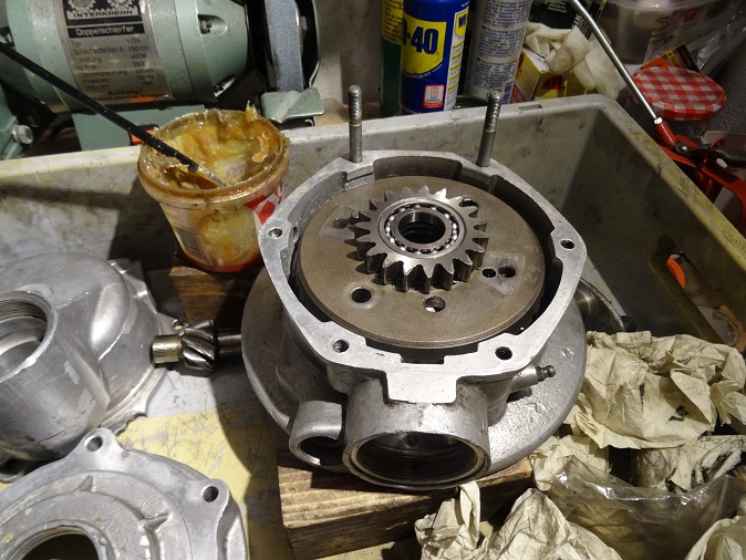

Graisser la couronne
Remonter les vis et la présenter douuuuucment

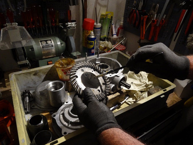

Messages : 5396
Et hop! En place!
C'est tout beau.

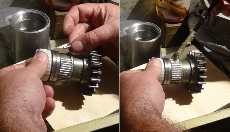

Alors on graisse les portés des aiguilles.
On couvre les dentures qui vont passer le long des lévres du joint spi.
Et on pose les aiguille en les recouvrant de graisse pour bien les fixer.

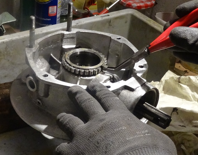

Messages : 5396
Il y'a quand même un truc.
Au lieu des 45 aiguilles réglementaires par étage, j'en ai ....44!
C'était monté comme ca.
Bon je suppose que le camarade Ukrainien ayant perdu deux aiguilles est allé á l'essentiel sans empapaouter les mouches mais voilà.......je suis occidental et ca me chiffone quand même.
