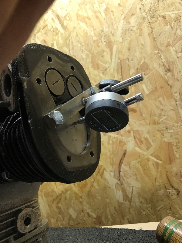

manugarnier a écrit : Bonjour,
pour compléter les infos de dessus, je dirai que pour trouver ce PMH il faut faire les mesures à 10° et -10° pour trouver ce dernier à l'exactitude.
c'est ce que l'on m'a conseillé de faire.
Oui c'est juste. C'est le "vrai" point mort haut. Il y a quelques degrés avant et après le vrai PMH durant lesquels le piston reste au point mort haut.
J'ai ignoré ce point car je n'ai pas la marche arrière et pas accès au vilebrequin pour le faire tourner manuellement. Si on utilise une lampe stroboscopique, alors oui, il faudrait idéalement marquer le vrai point mort haut comme étant le "0" avance / "0" retard.
pour ma part j'ai bricolé ce support , avec un plat et un rond inox et le tour est joué!
Manu Garnier !

schmouts a écrit :Personnellement je me suis fabriqué un comparateur dit "pont".
Un comparateur "quelconque", des tuyaux de plomberie, deux points de soudure, des aimants et une perceuse et c'est réglé... c'est l'histoire de 20 minutes. Il faut juste bien poncer le pont (là ou il contacte la surface plane) pour s'assurer de sa stabilité.
Un comparateur permet effectivement de mesure la distance entre deux points. Dans notre cas d'allumage, on trouver à quelle moment le piston est à exactement 0.XY mm du 0 qui est le point mort haut.
Pour revenir au sujet, j'ai été prendre des photos:
On met le piston au point mort haut et on met le comparateur à 0
Ensuite on fait deux rotations du vilbrequin pour ramener le piston en phase de compression. Et on monte tout doucement à petit coup de kick (à la main) pour aller atteindre la hauteur de piston désirée. Ici, le calculateur me donnait - 0.22mm. Le piston est à la bonne position soit -0.22 avant le 0.
Et hop, je vais régler mon allumage selon les specs données.
