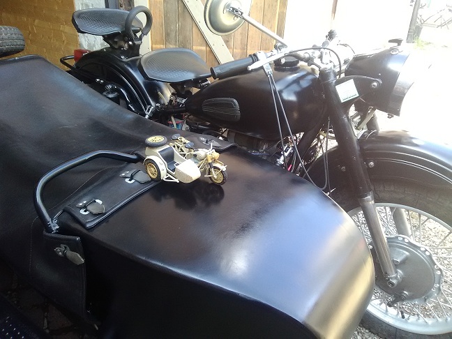

pour les bonnes nouvelles ma mère a retrouvée un vieux jouet a moi
a destin quand nous tien.

:lol:
C'était donc écrit.
