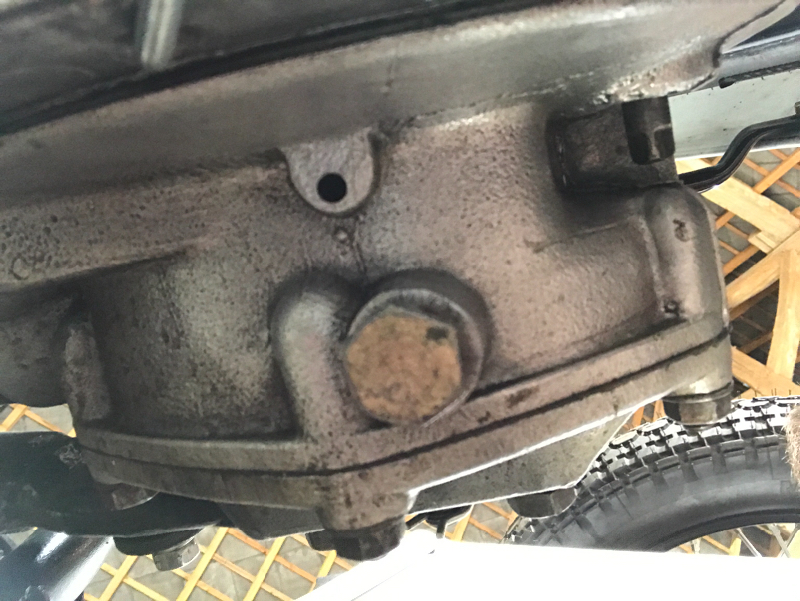

Petite question je viens de voir une fuite sur le pont arrière , voir photo en PJ ,sur le petit trou noir
A quoi sert-il ?
Et comment le boucher ?
Manu Garnier !
Messages : 3258
Re: Dnepr k750 de 1972 divers sujets..
Surtout ne pas le boucher, c'est l'évacuation d'une fuite, pour éviter que l'huile ne se déverse sur le tambour de frein
La fuite est ailleurs
