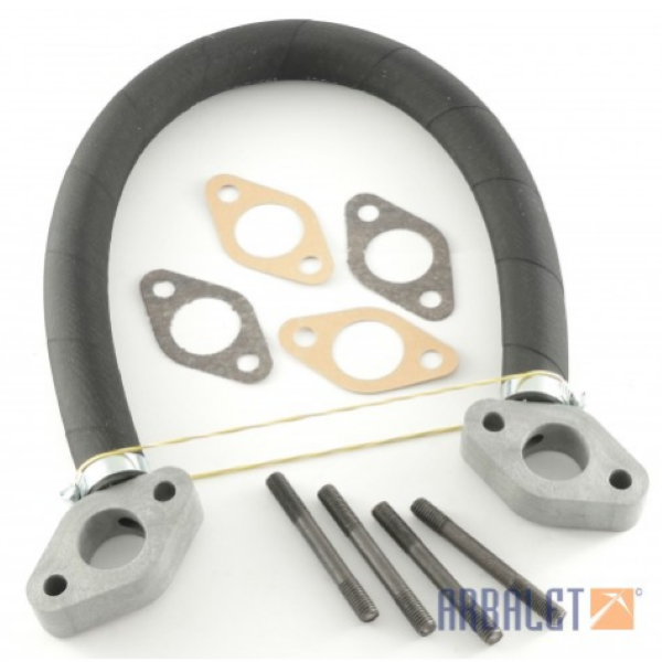

bonjour quelqu'un aurait il essayé le "kit turbo" vendu notamment sur arbalet.uk et qui se compose de deux pipes d'admission reliées par une durit? merci.

je me suis aussi posé la question de son utilité :
tirer sur les 2 carbus en même temps ?
et de ce fait, la certitude que les 2 cylindres auront la même quantité de carburant à tous régimes, une espèce de synchro, les 2 cylindres fournissant le même travail ?
conso plus élevée ?
moteur plus régulier dans son fonctionnement ?
c'est sur qu'un retour serait utile, mais si c'est pour augmenter la conso, moi, c'est niet, suis déjà au plafond :D

Ce que je peux rajouter, plutôt que de percer les carburateurs, pour ceux qui utilisent ce principe de prise synchro, tu peux modifier les adaptateurs du kit.
Perso je fais tout à l'oreille.

si ça marchait ça ce saurait :lol:

stupide, plus faible depression donc moins d'aspiration
