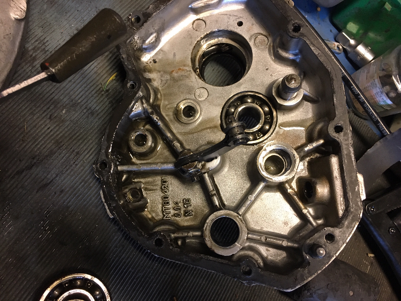

Philippe2401
Messages : 7
Enregistré le : jeu. 8 août 2019 19:03
Re: Dniepr MT9
Message par Philippe2401 »
