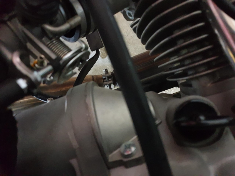

bruit anormal moteur
Message par wiking38490 »
merci a Guy et Claudette bon diagnostique
voir photos

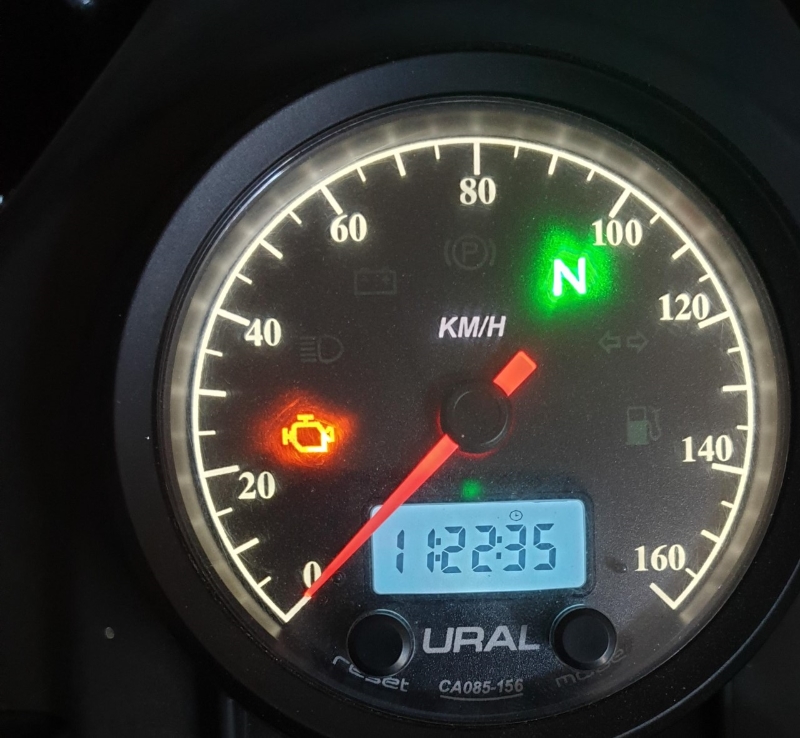

par contre ce voyant reste allumé ?
Messages : 3263
Re: bruit anormal moteur
Rassure-toi, on a la même machine.
Ce témoin orange c'est l'injection, et c'est pas grave, d'ailleurs il est orange et pas rouge.
J'étais déjà loin de la maison quand ce témoin s'est allumé, le soir après 200 bornes j'ai appelé mon concessionnaire ... "pas de panique il va s'éteindre et ça n'empêche pas de rouler"
Effectivement il s'est éteins le lendemain, puis il s'est rallumé plusieurs jours après et ainsi de suite, bref je me demande bien à quoi sert ce témoin, m'enfin.
Je ne voudrais pas te foutre le bourdon, c'est tout de même une belle mécanique qui peut t'emmener relativement loin sans tomber en panne.
Mais si tu vas lire mon récit, tu ne vas peut-être pas tout comprendre, en fait je suis un peu déçu de cette nouvelle conception ayant connu autre chose avant. Le passage d'un modèle 1996 a un modèle 2019

Une erreur d'injection n'est pas un fonctionnement normal.
Si le voyant est allumé, tu es en mode dégradé
Au mieux moins d'agrément moteur
Au pire pollution et destruction d'élément (catalyseur, mélange trop pauvre avec risque pour les soupapes ou les pistons ou trop riche, moins dangereux, mais vu le prix du litre, ça fait mal au cul)

popov1100 a écrit :Une erreur d'injection n'est pas un fonctionnement normal.
Bien sûr c'est ce que je pensais également, mais c'est Oural, faut pas s'inquiéter.
Et puis actuellement mon témoin est allumé et reste allumé, j'en connais la cause, (mais pas la raison) 3 mois d'arrêt, batterie vide et le témoin s'est allumé, pour l'éteindre faut passer à la concession, super.
J'aurais comme une envie d'éteindre ce voyant, qui je rappelle ne sert à rien, puisque qu'il s'allume pour rien, le jour où il y aura une raison, j'y croirais pas, alors autant le supprimer, et mettre à la place un témoin d'huile qui serait nettement plus utile.
