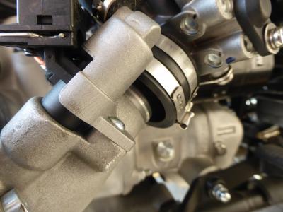

en démarrant mon Ural Sportman de 2019 il y a eu comme deux coups de fusil , puis apres un drole de bruit moteur comme un bruit de pot percé
et en rentrant chez moi le voyant niveau d'huile c'est allumé alors que les niveaux sont bon
derniere revision a eu lieu la premiere semaine de juillet
votre avis SVP

Sinon ton coup de fusil, moi aussi j'ai eu, va voir sous l'injecteur, la manchette d'arrivée d'air s'est déboitée suite à un retour d'allumage
Le collier n'est pas réutilisable.

ok je regarderai , par contre le bruit du moteur comme un pot percé cela provient aussi de ça ?
Messages : 3303
Re: bruit anormal moteur
C'est possible, le moteur tournait tout de même mais avec un son creux comme un pot d'échappement
Par contre chez moi ce fut un seul coup de fusil, alors vérifie les deux arrivées d'air, et achète-toi des colliers pour la prochaine fois.
