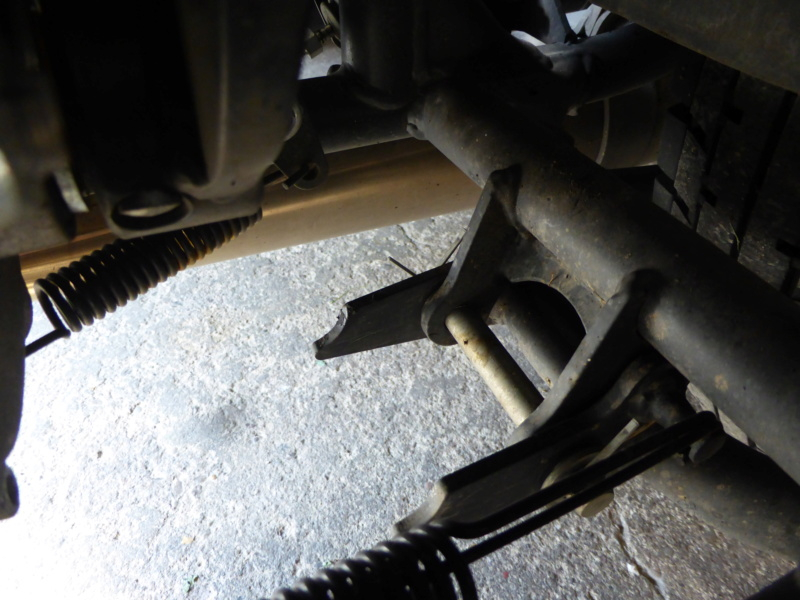

Bon alors je prends la relève, en étant sous la machine j'ai pensé à ta béquille
Et les cotes, entraxe des deux ronds, diamétre tube chassis = 28 diamétre axe béquille = 12
Entraxe horizontale 30 mm
Entraxe verticale 45,5
Entraxe 54,5
Entraxe 54,5

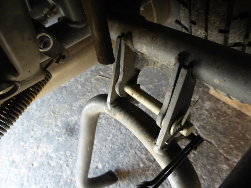

Re: Béquille
hello
on peut voir ou est accroché le ressort de l'autre côté , car le mien est tombé
merci
merci
- Messages : 3304
Re: Béquille
On peut pas voir, mais on peut te dire.Yapalfeu a écrit :on peut voir ou est accroché le ressort de l'autre côté
Le ressort de béquille s'accroche sur la broche de fixation moteur (entre cadre et moteur)
