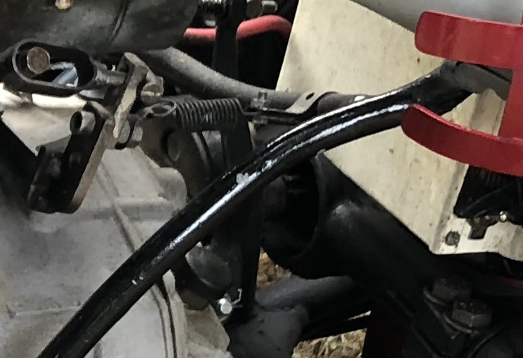

Kreuzhof souviens toi du Dnepr rouge avec moteur 2CV, il était tombé en rade juste à cause du flector.
- Messages : 5517
Oui, il a carrément explosé.
l'intéressé quelques heures avant le drame.
