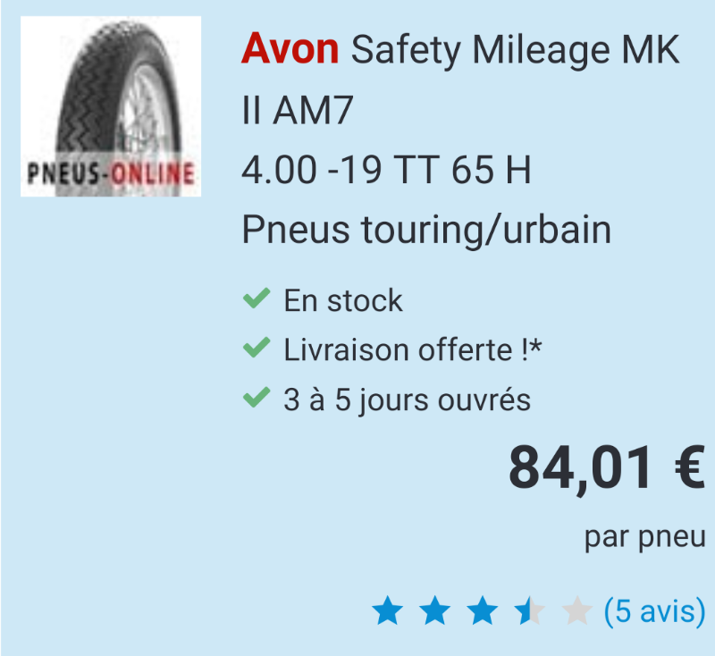

Re: Mitas E-05 sur Dnepr
je vais (re)mettre des AVON 4.00 H19 65H M/S
c'est ce qui était monté lors de l'achat de фан-ла-биз
en Suisse CHF 110.- pièce
en France € 84.01 pièce
Ils ne touchent pas et sont agréables et robustes.
