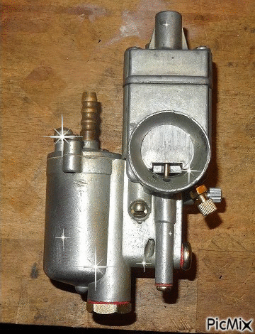

ah, les 302...quel poème !!!
sur ma k 750, j'ai acheté le kit de remise à neuf et je roule avec ça.
elle a un joli ralenti, démarre nickel à froid, à chaud et elle prend ses tours comme il faut
MAIS...je suis trop pauvre à gauche et mes pieds sentent bien la différence de température entre les 2 cylindres.
j'utilise une Colortune mais mes réglages ne font rien.
j'ai posé 2 filtres transparents sur les durits, surtout pour vérifier l'arrivée d'essence aux carbus.
j'ai aussi posé des plaques thermiques entre carbu et culasse pour éviter le vapor lock, surtout en cette saison....
beaucoup critiquent les ngk, pourtant...je roule avec et comme d'autres, je suis en 6v , allumage conventionnel, bobine/ distributeur.
ton problème, je pense, vient du fait que tu as retouché ton allumage, ce qui signifie que tu n'en es pas sur.
comment isoler une panne quand on marche sur des œufs ?
cale ton allumage une fois pour toutes, en sachant ce que tu fais et pourquoi tu le fais et après, seulement après, tu sauras si tu as une panne de carbus.
si je t'ai parlé de mes K 302, c'est parce que je n'ai aucune donnée précise dessus (hauteur de cuve, moyen de vérifier, poids du flotteur, etc )et que leur fonctionnement est, avec les mêmes éléments, complétement différent .
par contre, je suis sur de mon allumage et de mes compressions mais pour autant je me contente pour l'heure de petits trajets parce que je ne suis pas encore prêt à mes yeux pour rouler
