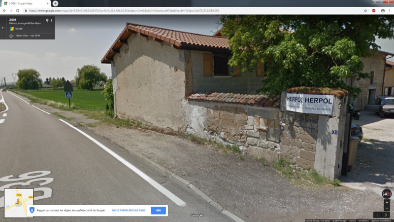

il y'a sur Diemoz une vieille ferme avec un panneau "polissage sur métaux" qui attise ma curiosité. Mais par contre, impossible de trouver une M72 blanche
