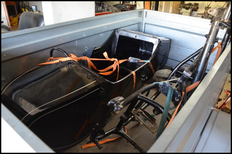

Les gros élements bien sanglés en prévisions du transport
