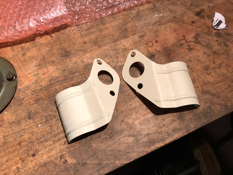

Messages : 5446
Re: Detonation et perte de puissance K750
Ils sont isolés avec des plaques pour BMW (avec adaptation)
http://forum.dnepr-ural.fr/viewtopic.ph ... &start=970
Pour isoler d'autres carbus, j'utilise le même materiau que pour les turbines de turbo dans certaines applications
agada là:
http://www.r2087.com/forum/viewtopic.ph ... &start=195
