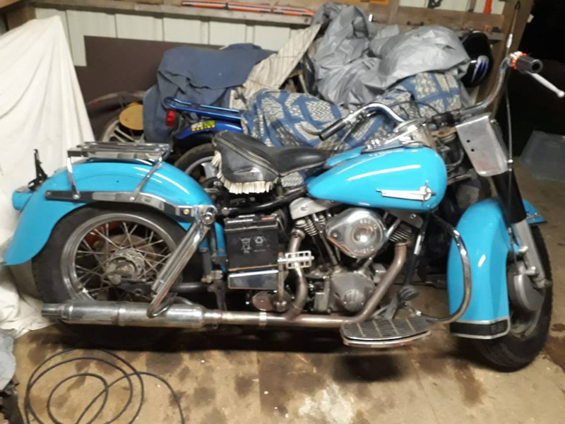

voici l'harley du frangin que j'ai repeint

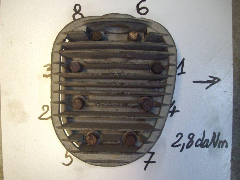

bonsoir , je viens vers vous pour une info que je cherche savoir a combien je dois serrer les vis de culasses sur mon m72. merci pour l'info

moi j'utilise celui-ci...
il provient de l'ancien site....
on retrouve ces valeurs (ou à peu près) partout, donc je pense qu'elles sont bonnes.
une première passe à 1,5 daNm, et une seconde à 2,8-2,9.
