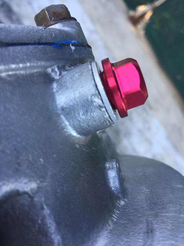

J'avais commandé aussi un bouchon de vidange, car le miens faisait la gueule +++, et j'ai opté pour un bouchon aimanté, mais là problème, en prenant un bouchon aimanté je n'avais pas prévu une chose, c'est que le bouchon serait beaucoup plus long...
Du coup le nouveau bouchon touche les engrenages et, ben ne ferme pas, du coup, pas d'étanchéité, du coup ben j'ai pas encore mis mon huile dedans.
Je vais donc devoir en re commander un autre un poil plus court...
Sinon j'attend un nouveau croisillon de cardan car en voulant restaurer l'ancien j'ai perdu 1 seule et unique rouleau, bord*@l de m@!¡de, du coup pas envie de remonter un croisillon où il manque un rouleau et d'avoir un effet papillon et causer plus de tord qu'autre chose, donc au pire ça sera toujours des petites pièces de rechange...
Donc déjà voici une photo du dit bouchon, qui ne ferme pas.

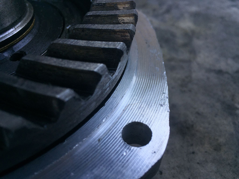

J'ai aussi poncer à la main la surface pour le joint, mais pour le couvercle, il n'est pas lisse mais à des strilles qui semble être d'usine et elles me paraissent propre. Les voici :

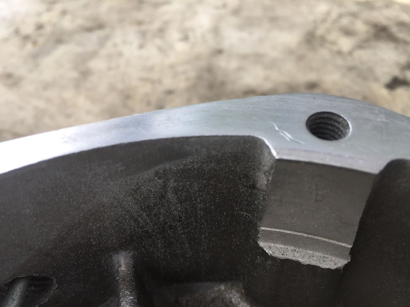

Et l'autre côté
Mais quelques marque persistent.
