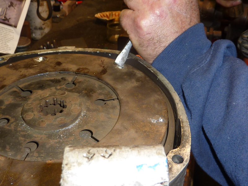

Aujourd'hui fut un grand jour: l'arbre à cames est sorti.
Comment ?
Je ne sais pas: le temps que je revienne de la voiture avec un autre carton de pièces, Tartempion avait sorti et engagé un extracteur à inertie et extrait l'arbre récalcitrant.
Sur sa lancée victorieuse, il a attaqué avec la dépose de l'embrayage, en utilisant la méthode douce dite de la roulette (russe ?) pneumatique.
Hélas, le compresseur asthmatique en a décidé autrement, et il a continué au burin, qui était plus efficace pour arracher des copeaux de matière.
mais ça allait trop lentement, alors pour se changer les idées, nous sommes passés à la boite :D
Messages : 1865
L'ouverture de la boite s'est faite sans trop de difficultés, si ce n'est qu'il a fallu taper un peu (beaucoup) partout, pour décoller le couvercle, bien collé avec du joint élastique.
Au final, tout s'est bien passé, dans la joie et la bonne odeur, et on a trouvé ce qu'on attendait plus ou moins.
des roulements russes, marqués USSR.
on a rejoué de l'arrache à inertie pour extraire l'arbre secondaire, et il est sorti, ainsi que le primaire.
Messages : 1865
