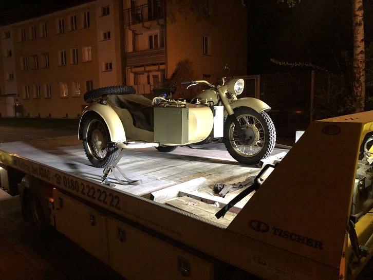

En attendant, je paufine mes réglages de carbu par 1/4 de tour. Ca pétait du feu de Dieu quand tout à coup, coupure moteur et fumée qui sort de la casserole de phare. Coupure imediate du contact et arrêt de la machine.
Il fait presque nuit mais je peux identifier que le générale a fondu sur l'arrivé du 6V de la batterie! Démontage, réparation de la cosse, essai. Ca remarche mais il se remets en court circuit à la premiére secousse!
Messages : 5445
et bien...il y'a une premiére à tout! :lol: :lol:
