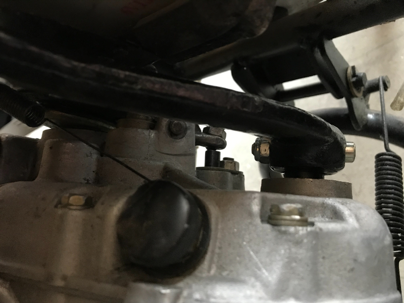

Problème demarrage
Bonjour voici mon soucis :
J’ai voulu démarrer ma moto elle a mis deux coups de piston et la , le kick n’actionne plus les pitons , lorsque que j’embraille Le kick redescend et se met en position initiale mais une fois lembraillage relâché plus rien . Pourriez vous m’éclairer à ce sujet merci

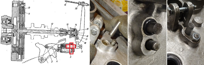

A quoi sert le petit cylindre qui est relâché lors de l’embrayage ?
Manu Garnier !
- Messages : 5458
Re: Problème demarrage
Quand tu dis que le kick n'actionne plus les pistons, tu veux dire que tu kicks dans le vide ou que le kick ne bouge plus?
Pour le petit cylindre, je pense que tu veux parler de la tige de poussée de l'embrayage semi-automatique
