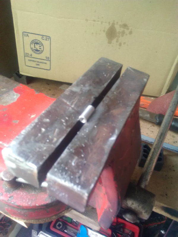

Sinon ce soir confection du serre câble pour la poignée d'accélérateur :roll:
Étape n1 trouver un truc qui fasse déjà un peu le job, un ride de 6mm de diamètre si possible taraudé
Étape n2 le couper et percer
Étape 3 faire 2vis de serrage et une cale qui sera entre les 2 câbles
Franchement avec mais outils grossier c'est un peu de l'horlogerie
Ensuite montage :P
