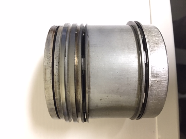

Salut à tous,
Petite question au sujet des pistons de mon MT-12.
A quoi sert la rainure qui est tout à gauche sur la photo?
Est-ce qu'il y a un segment, un pare feu ou autre chose à mettre dedans?
Bonne soirée.

Messages : 409
Re: MT-12
Message par jean louis »
C est marrant jamais vu ça sur un piston c est quoi l utilité ?
Liger2
Messages : 111
Re: MT-12
Message par Liger2 »
Pareil sur le k750, je ne connais pas l'utilité , je suppose que ça doit aider à la dilatation en limitant le risque de casse de la calotte ?
