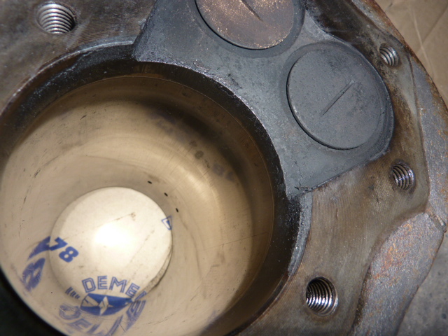

aujourd'hui, nouvelle prise des compressions : 4 à droite, 1 à gauche :( :evil:
j'ai donc décidé d'ouvrir à gauche, et j'ai trouvé ça :
à la dépose du cylindre, des morceaux de segments sont tombés par terre, des grands, des petits...
au final, ce sont 2 segments (sur 4) qui étaient inopérants, ceci explique celà.
le piston est marqué, mais de manière très localisée.
le cylindre est très beau d'aspect intérieur, pas de rayure, juste un petit éclat en bas de la jupe.

Tu devrais faire les deux, comme ça tu retrouveras des compressions identique, la tu risques de finir avec 6/7 bars à gauche et 4 à droite :roll:
Messages : 1861
cyril_83200 a écrit :Tu devrais faire les deux, comme ça tu retrouveras des compressions identique, la tu risques de finir avec 6/7 bars à gauche et 4 à droite :roll:
Tu as sans doute raison, vu que tu n'es pas le seul à me le dire...
