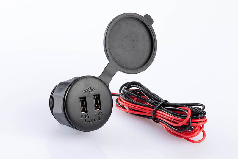

J'en avais mis un il y a quelques années , en ayant bricolé un truc pour qu'il soit lisible avec le soleil ... ne pas le monter trop à plat ;
Pour l'alimentation, j'avais tiré une prise allume cigare / usb étanche ( en inox pour les bateaux) avec fusible ; avec certaines vibrations, la prise avait tendance à sortir de l'allume cigare.
L'USB mâle femelle est préférable.

J'utilise un rider 1 monté et branché sur un + apres contact,de ce fait le gps s'éteint tout seul contact coupé et s'allume tout seul quand je tourne la clef, et le support reste en permanence au guidon

Si tu es en 12V, tu peux repiquer du 12V dans le tableau de bord ou le phare. Installe un fusible sur le cable.
Sur tu es en 6v, il faut soit une batterie 12V dans le panier ou un convertisseur 12/6.
