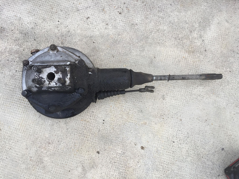

Voici donc un peu la gueule de ma transmission avant que je l'attaque :
On peut y voir une belle et épaisse couche de grosse merde de cambouis !!!
Le fameux cambouis qui cache tout ce qui ne va pas, et qui des fois rebouche des fuites, et peut aussi préserver de la rouille...
Enfin bref ici ce n'est pas vraiment le cas, ma tige de frein (car je ne sais pas comment l'appeler autrement) est non seulement tordu mais aussi rouillé à un endroit donc forcément elle sera a changer non seulement pour l'esthétique mais aussi la sécurité etc

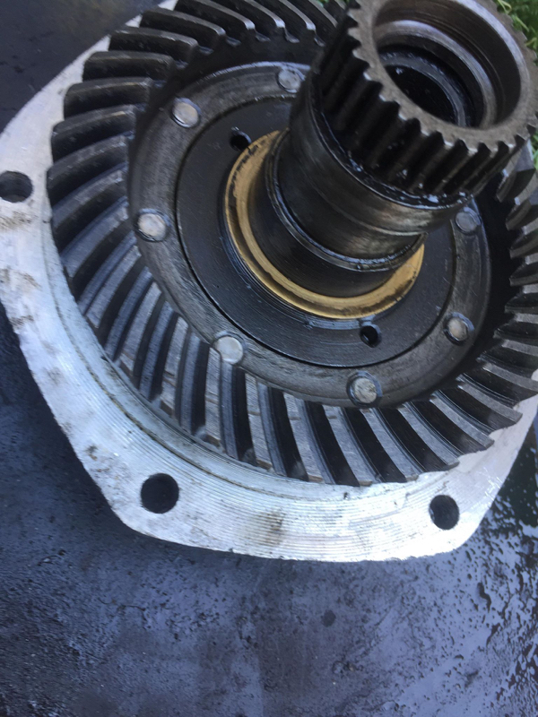

bref voici une photo de la partie de la transmission ou se situe les rouleaux...
Les rouleaux sont en bon état, je me demande s'il est vraiment nécessaire de les changer.
Pour ceux qui n'ont jamais démonté leur transmission et que c'est la même que la miennes les rouleaux vienne se mettre a la verticales tout autour de l'axe et une bague vient se mettre autour de cet axe ce qui crée le roulement, mais cette dite bague autour de l'axe est libre (jentends par là que rien ne le retiens c'est pourquoi je l'ai fais tombé a de multiple reprise)

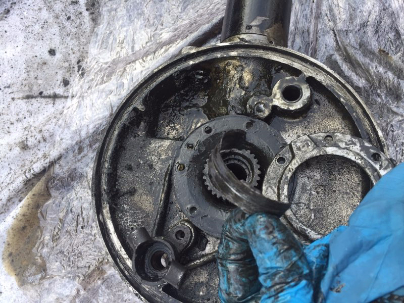

Mais "Surprise motherfu...r" (c'est ce que m'a dit ma transmission), en démontant j'ai eu l'agréable surprise de trouvé une pièce inconnue (que je tiens en mains) si quelqu'un sait d'où elle sort... bref en tout cas elle est H.S... elle était simplement là posé autour des pignons... provient elle du moyeux de mon ancienne roue, peut être.
La voici :
:arrow: :!: ALERTE IRONIE :!: Ah au passage vous pouvez constater que les joints ont bien fait leur travail et retenue toute l'huile du côté transmission pour empêcher que ça aille dans les freins... Humour!!!! bref ça beignet mais pas de donuts dans l'huile... et pas de friture

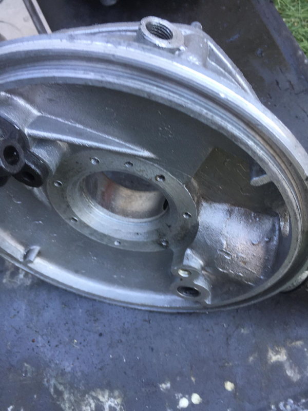

Enfin bref voici des photos une fois dégraissé :
Là on voit la partie freins anciennement couverte de d'huile
ici la partie basse avec le trou pour le bouchon de vidange de l'huile, d'ailleurs si quelqu'un sait quel est la taille du bouchon ça m'arrangerai car les pans de mon bouchons sont complètement bouffé et j'ai eu du mal a le retiré , de plus je voudrais en profiter pour mettre un bouchon avec un aimant pour la récupération des limailles.

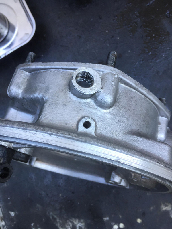

Aussi à côté du trou pour le bouchons de vidange se situe un autre trou qui n'est pas fileté à l'intérieur et je n'arrive pas comprendre à quoi cela sert il, serait ce une mise à l'air ??? car l-celui ci donne sur le centre e la transmission au niveau du joint au niveau des pignons...
Pour comprendre mieux de quel trou je parle le voici (indiqué par mon doigt)
PS : je précise que le trou n'est pas fileté !!!!
ton trou est une mise à l'air, il débouche derrière le gros joint central retenu par une vis coté freins.
tu ne pourras pas sortir ton pignon d'attaque sans enlever l'écrou qui verrouille son roulement.
au bout du pignon d'attaque, tu as une cage a aiguille, fais y gaffe.
pour les roulements, prends de l'Européen, c'est plus cher (surtout le double du pignon d'attaque ) mais tu t'y retrouveras.
les bouchons magnétiques sont sur les sites marchands, c'est la même taille pour tous (moteur, boite, pont ).
pour le morceau que tu tiens dans les doigts, difficile de te dire, on ne voit pas si c'est métallique, papier ou autre.
j’espère pour toi que ce n'est pas un clinquant destiné à rattraper une usure trop prononcée.
il y a ici des gens qui ont démonté leur pont , tu devrais regarder avant de démonter (trop tard ), tu n'aurais pas été surpris par les aiguilles qui tombent :D :D :D
donc, avant de remonter, regarde, c'est instructif

merci pour l'info de la mise à l'air, je m'en doutais mais bon, vaut mieux demander, on sait jamais…
pour la pièce, c'est une pièce métallique en aluminium je pense
