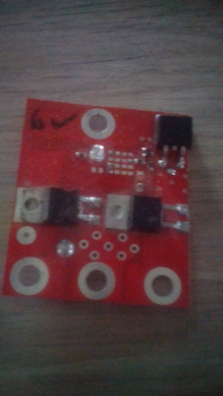

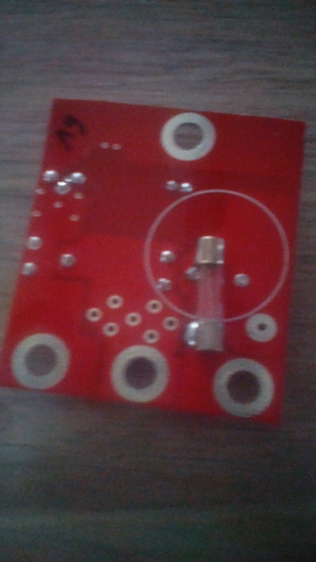

bonjour, quand j'ai reçu ma génératrice ,il y avait une plaque électronique en remplacement du régulateur, mais pas de notice, quel qu'un l'a t'il déjà monte? merci de vos réponses, j'ai cherche sur le forum mais je n'ai pas trouve[attachement=0]IMG_20190322_175116.jpg[/attachment]

Tu l'as achetée où ta génératrice ? Essaie de voir avec le vendeur ?

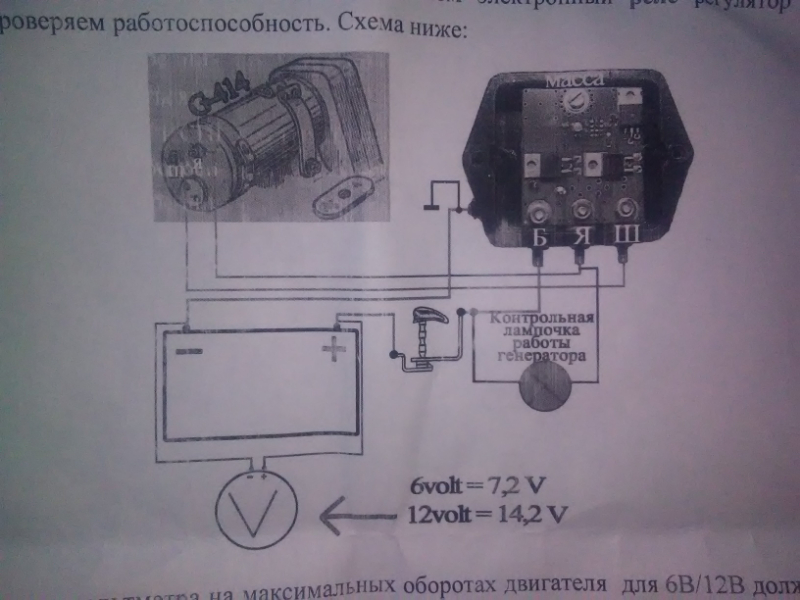

icare76 a écrit :bonjour, quand j'ai reçu ma génératrice ,il y avait une plaque électronique en remplacement du régulateur, mais pas de notice, quel qu'un l'a t'il déjà monte? merci de vos réponses, j'ai cherche sur le forum mais je n'ai pas trouve[attachement=0]IMG_20190322_175116.jpg[/attachment]IMG_20190322_175127.jpg
Je viens de recevoir ma dynamo et il y a avec une documentation qui va t'intéresser ;)
Avec ça tu devrais pouvoir raccorder ton régulateur ;)

merci :D
