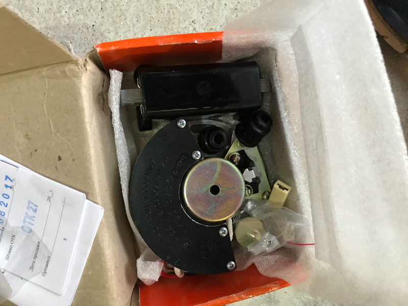

Re: Allumage électronique pour DNEPR K750
Est ce que l’allumage est celui ci ( cf photo)
Manu Garnier !
- Messages : 1858
vérifie le voltage (normalement il convient pour 6 et 12V), mais j'ai le même modèle.
