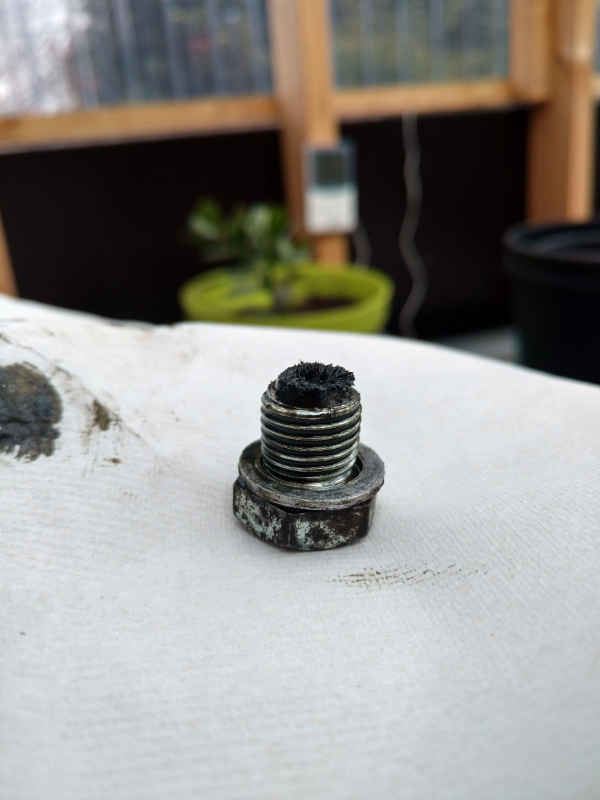

un peu plus de 500km
petite vidange du pont, après une balade de 50km pour chauffer l'huile 80W140
l'huile est noire, normal, c'est le bisulfure de molybdene
très peu de limaille sur l'aimant je suis content, tout va bien

- Messages : 411
Je trouve qu’il y a pas mal de limaille pour 500 bornes !!
Pardon la photo n est pas super net j ai cru que tout le noir était de la limaille, c est l’aimant

oui, j'aurais du mettre la photo de l'aimant propre
le voici (photo du fournisseur)
