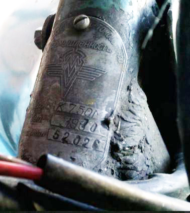

Plaque constructeur de Dniepr .

plaque nettoyée avec photoshop, par contre admirez la qualité des soudures sur la colonne de direction
- plaque%20zarbi.JPG (119.72 Kio) Vu 6243 fois

Merci de tes réponses.
Pour la plaque, pas besoin de nettoyage pour se poser des questions sur la frappe.
On dirait que la frappe initiale de l'année (le "6 quelque chose" de 196X) a été "recouverte" par un "70".
On dirait aussi que la frappe du 70 et celle du N° de série sont du même genre d'outils, différents de la frappe supérieure (le 1960).
Je remarque également que la plaque indique K750M comme modèle, et le tableau des modèles et années nous indique que les K750M se sont arrêtées en 1968, alors que cette moto est vendue pour une 1970.
Bon deux ans d'écart, ce n'est pas grand chose... mais je suis sûr que la plaque a été refrappée.

nettoyée au marteau et chiffres à frapper, oui...jean louis a écrit :plaque nettoyée avec photoshop, par contre admirez la qualité des soudures sur la colonne de direction
j'avais vu les bourrelets, je me demandais si c'était de la soudure ou des projection de boues (ou les deux ?).
ou bien une colonne reprise à la soudure à froid ?

tu ne crois pas que cette plaque a été refrappée, après sa sortie d'usine pour modifier la date réelle de production ?
Re: Rêvons un peu
Je pense aussi original ou vieille bidouille de l'est .

Je ne sais pas, c'est une moto vue en annonce en Ukraine, j'ai juste remarqué cette particularité sur la plaque...mickeyprez a écrit :Je pense aussi original ou vieille bidouille de l'est .
Les documents sont comment ?
