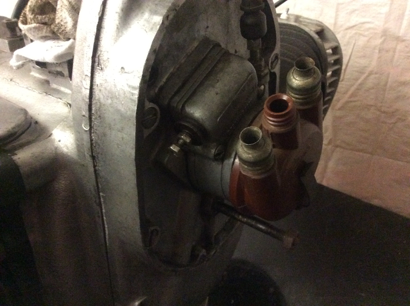

Étant en train de refaire entièrement ma MT 12, je suis tombé sur une vis de réglage sur l'allumage ( à gauche ) non serrée dont je ne connais pas l'utilité ( si quelqu'un peu m'éclairer) :D .
Merci.
Anthony.
Messages : 5458
Re: Allumage MT12
Ce n'est pas une vis de réglage mais la borne de contact du condensateur. ;)

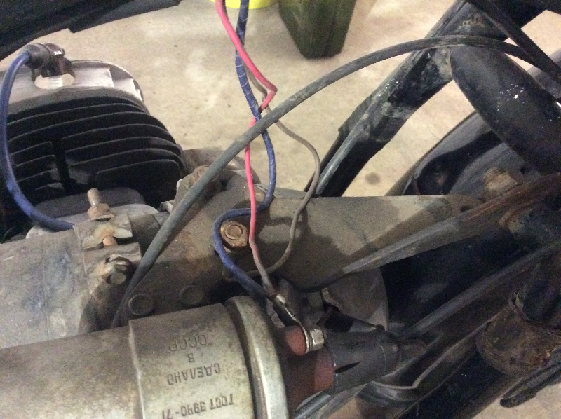

Car voici mon montage.
Re: Allumage MT12
à part savoir comment s'écrit made in ussr, ta photo ne montre pas grand chose :D
l’électricité demande un peu plus de méthode et d'autant plus qu'on y connait rien...et je sais de quoi je parle.
comme tu n'es pas sur un b 17, que tu n'as pas 3 km de fil pour alimenter un composant, fais toi un schéma de ton faisceau tel qu'il est pour le comparer à un faisceau tel qu'il devrait être

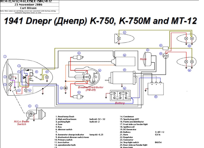

Surtout, sur le MT12, c'est trés simple
Schéma electrique K750, MT12.jpg (258.4 Kio) Vu 2660 fois
