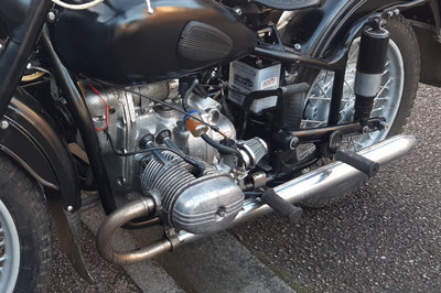

David a écrit :Ca y est, les K68 sont posés. Pas de gros soucis, la cale d'adaptation se pose bien.
J'ai repris les joints et la cale pour ne pas qu'il y ait de rétrécissement au niveau du passage d'air, tout est au même diamètre. La synchro est faite à la mano mais ça devrait aller. Pas encore essayé, j'attends une selle pour pouvoir remonter le réservoir...
[url=http://zupimages.net/viewer.php?id ... .jpg[/img][/url]
J'ai également changé le guidon pour en mettre un droit et j'ai posé 2 cligno noirs de chaque coté du phare. Y'a plus qu'à les raccorder !

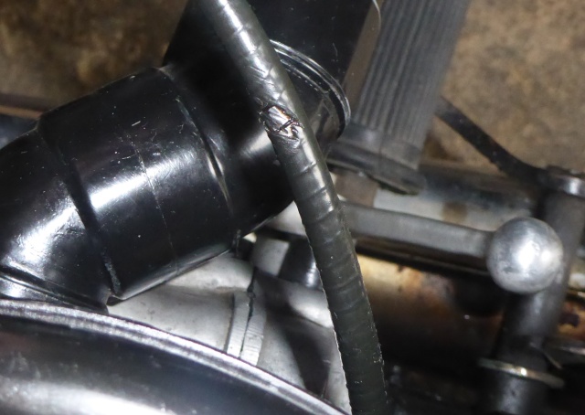

bonjour a tous.
moi aussi j'ai monté sur mon M63 des carbu PEKAR K68 elle fonctionne super bien bien qu'il faille changé les gicleurs mais la n'est ma question
comme pour David j'ai aussi fait le montage des cornets
mais j'aimerai remettre mon filtre à air mais les caoutchoucs d'origine ne vont plus car le décalage des adaptateurs et le diamètre ne vont plus non plus
existe t'il un solution a ce PB j'ai cherche sur le net mais rien
merci de vos reponses

Re: Resto d'un MT 10-36 de 1987
PVC de 40 mm
pas mal bonne idée mais je cherche un truc plus souple et noir de préférence
mais a défaut ce montage et malin
Rien n’arrête ma OURAL même pas ses freins.
- Messages : 3258
Le voilà en noir, mais rigide.
Rigide parce que j'avais mis l'adaptateur caoutchouc sur la culasse, et le caoutchouc trop fragile
