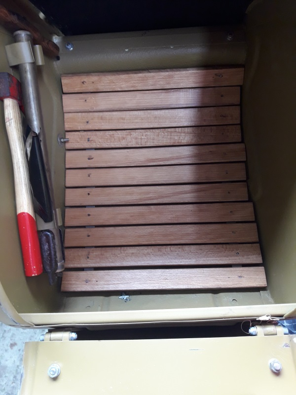

plancher side.jpg (410.28 Kio) Vu 4153 fois

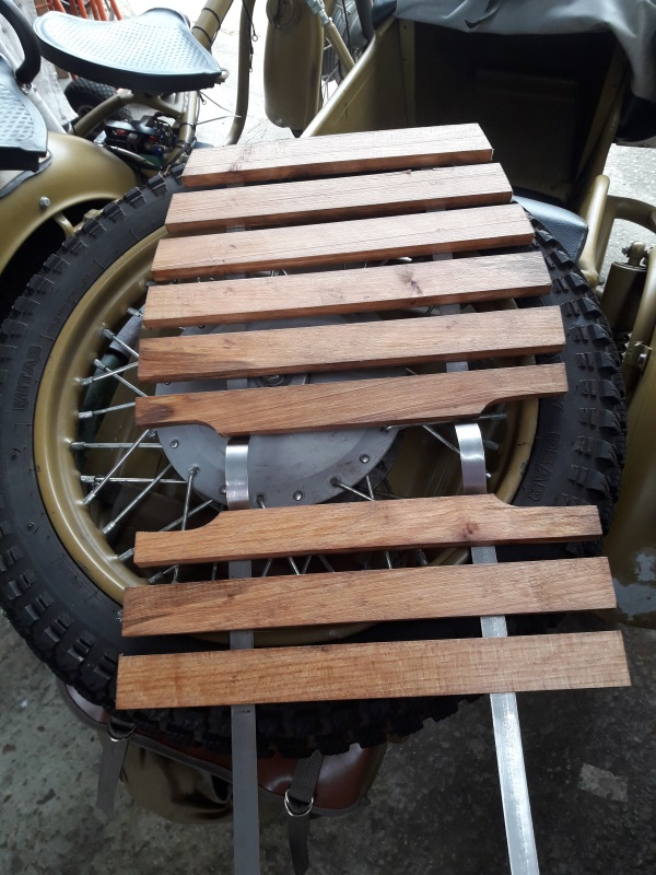

plancher coffre.jpg (290.51 Kio) Vu 4153 fois
en véritable chêne Girondin et feuillard inox de provenance (trop ) connue...
