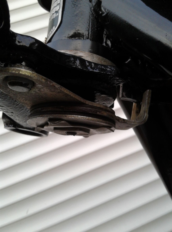

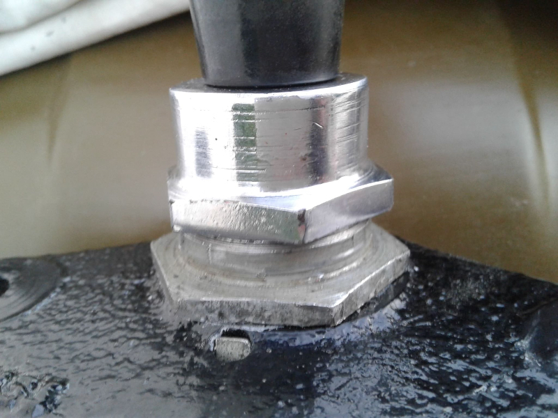

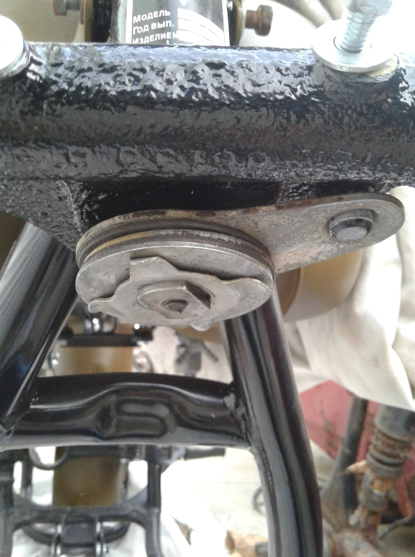

Je souhaiterai savoir comment se monte le "free de direction" ou "amortisseur de direction", enfin la vis traversante, au niveau du guidon...
Je l'ai remise en place comme il me semblait qu'elle doit se placer, mais cela serre pas mal la direction et je me pose la question si ce n'est pas à cause du changement des roulement de direction... en passant de ceux à billes a des roulement conique à rouleaux....
Le problème est que le montage se passe bien mais le dernier écrou (celui du haut, le chromé) (cf photo) est censé se visser dans le T ne s'y visse pas, car le T ne sors pas assez, donc je penses que mon montage a un problème quelque part...
