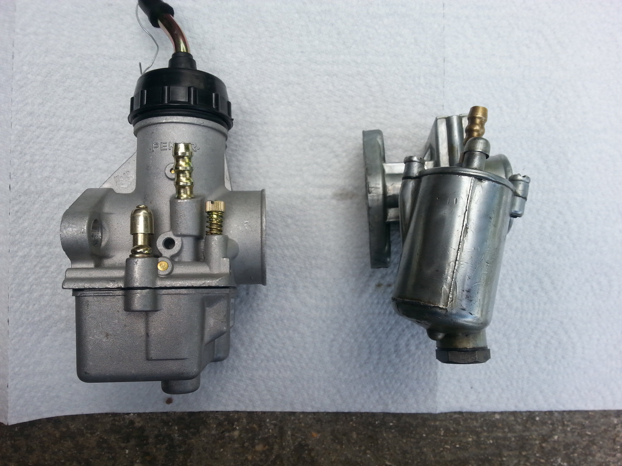

J'ai aussi reçu les K68 avec le kit de cale. Le montage est en-cours. Démontage de la cuve pour contrôle et changement des gicleurs. J'avais des 128, je vais commencer avec ça on verra après. Les K301 d'origines font petits à coté !

Ca y est, les K68 sont posés. Pas de gros soucis, la cale d'adaptation se pose bien.
J'ai repris les joints et la cale pour ne pas qu'il y ait de rétrécissement au niveau du passage d'air, tout est au même diamètre. La synchro est faite à la mano mais ça devrait aller. Pas encore essayé, j'attends une selle pour pouvoir remonter le réservoir...
