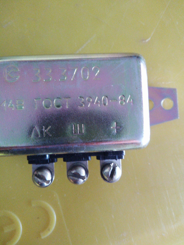

Bonjour à tous,
avant de monter mon régulateur 12v, je voulais avoir confirmation du branchement pour un k750
le W du regulateur au W de la dynamo
le ^k du regulateur au R de la dynamo
le + du regulateur au + de la batterie
est ce bien ca ou je me suis trompé ?
merci d'avance

oui celui avec le couvercle noir en plastique, c'est celui d'origine. je suis en passé en 12v donc j'ai acheté ce regulateur mais les lettres ne correspondent pas aux lettres de celui d'origine.

Avec cela ce devrait être ok ;)

super merci
