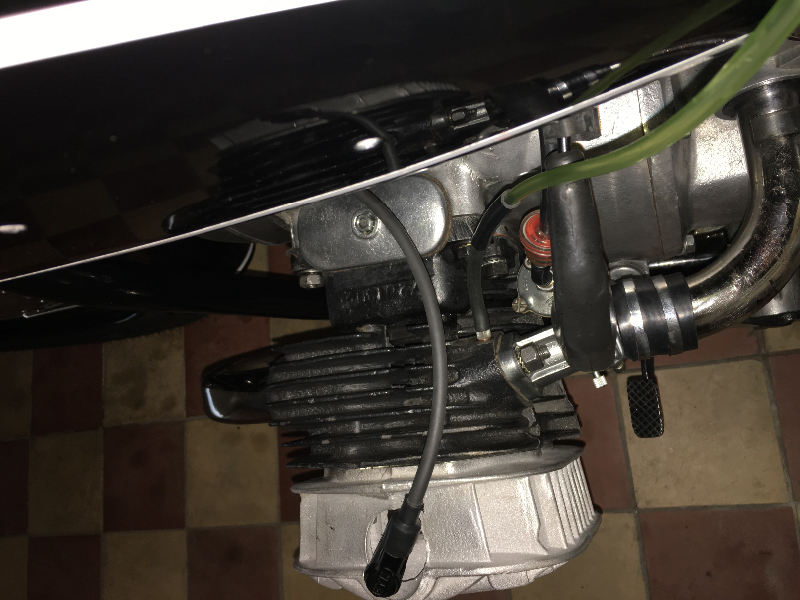

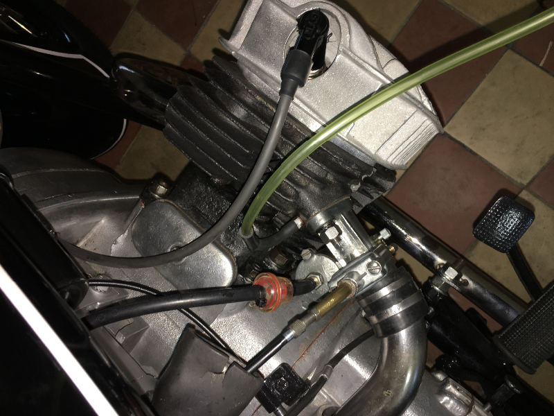

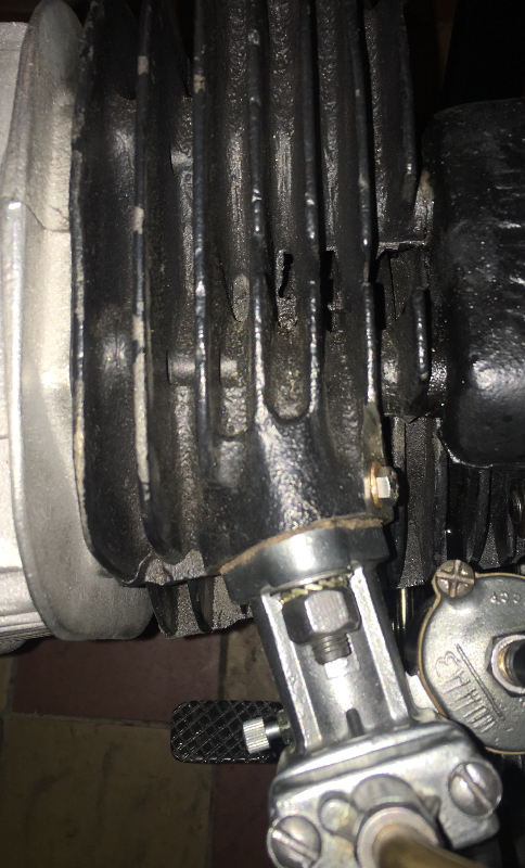

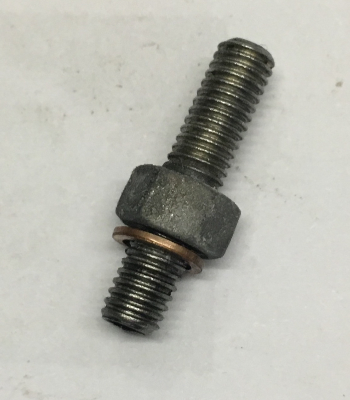

Voici les photos de ma prise de dépression maintenant plus qu'à tester
Sur la première photo l'embout qui me permet de brancher mon tube et l'autre pour montrer l'endroit où j'ai percé.
Vis de 5
Vis de 5

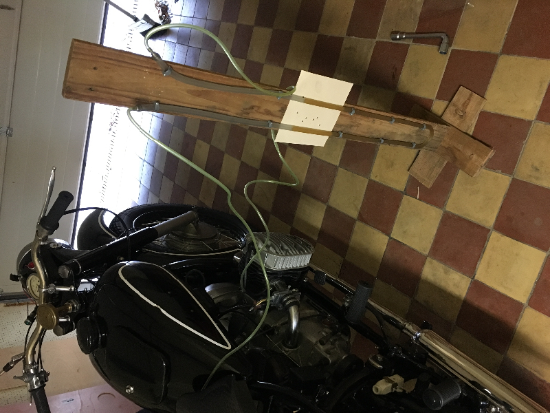

Bonjour à tous me voici de retour avec mes premiers réglages carbu.
Jai reçu mon colortune je trouve cela super pour le réglage des vis de richesses.
Ensuite est venue l'heure des synchro mais là pas si simple que ca. Mais bon après qq minutes de serrage et desserrage de vis butee ralenti je suis parvenu à avoir qqch de pas trop mal.
Je vous dépose une photo de mon installation.
A bientôt pour d'autres questions. LOL
