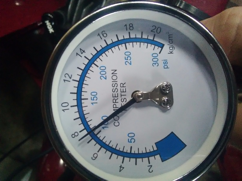

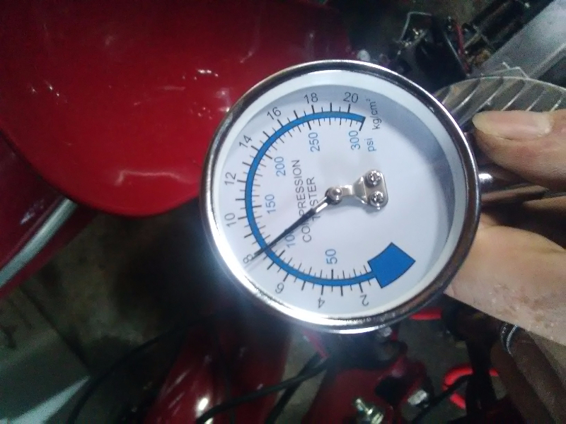

Juste pour info le moteur démarre mais ne tourne que sur un seul cylindre l'autre fuit de l'essence par les tubes d'échappement. Pour info j'ai fait réalaiser les chemises car elle était dans un état pitoyable
Cylindre gauche
Cylindre gauche
Cylindre droite
