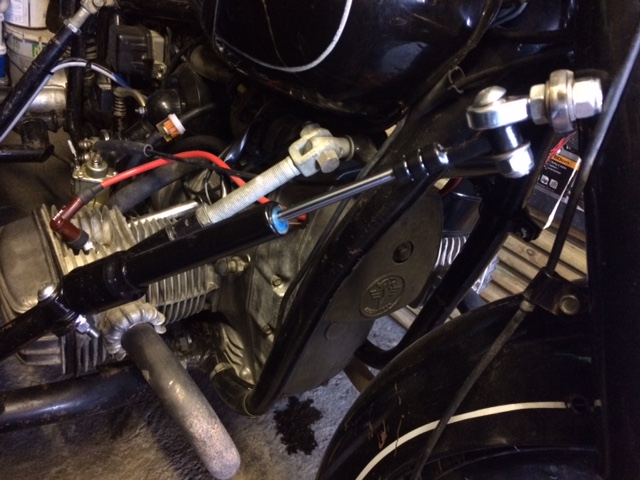

Trés ingénieux la pédale de kick!
Ca donne un petit air marche pied Louis XIV! (Paradoxe pour une machine de l'Est! :lol: :lol: )

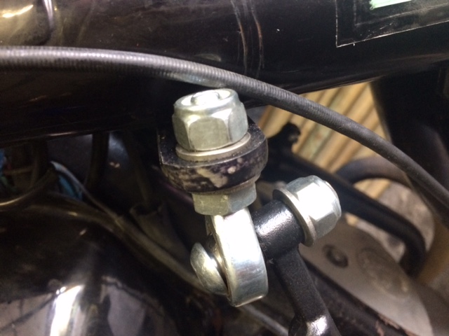

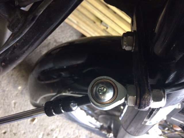

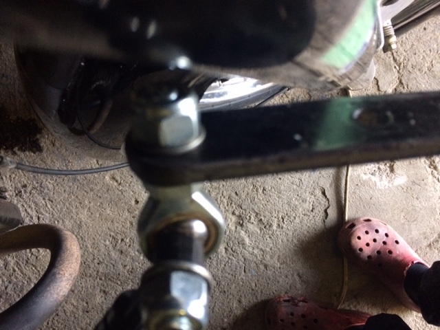

Le boulon d'origine qui bloque le tube d'amortisseur sur le té inférieur a été remplacé par de la tige filetée à la bonne dimension, les écrous sont nylstop. Les 2 autres boulons nécessaires sont des BTR tète plate ronde, plus esthétiques... ;)
Pour les pièces achetées, tout est sur le page de Wiki, les liens sont toujours d'actualité :

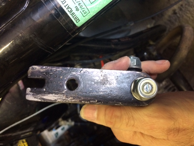

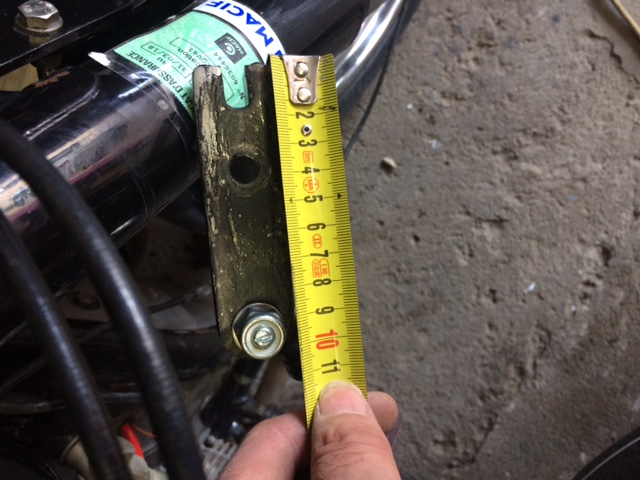

Cette pièce fabriquée avec un bout de serre joint de maçon, costaud... :lol: et ma meuleuse d'angle...

Voila, il n'y a plus qu'à... :P Rouler :lol:
